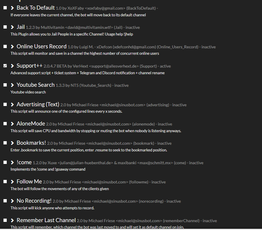

Der Bot ist jetzt nach ungefähr 30-40 Minuten ohne Grund gecrasht. Es gibt einen Support & Musikbot, beide crashen. Beim Support bot wird nur Support++ genutzt, und beim Musikbot das Jail Script.
