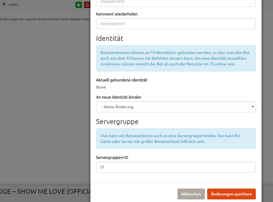

ich habe bei meinem neuen Benutzerkonto "users" die Servergruppe 31 hinzugefügt.
Nun ist aber das Problem, dass der Bot nicht auf die User in dieser Gruppe reagiert.
Hat jemand schon Erfahrungen mit diesem Problem?

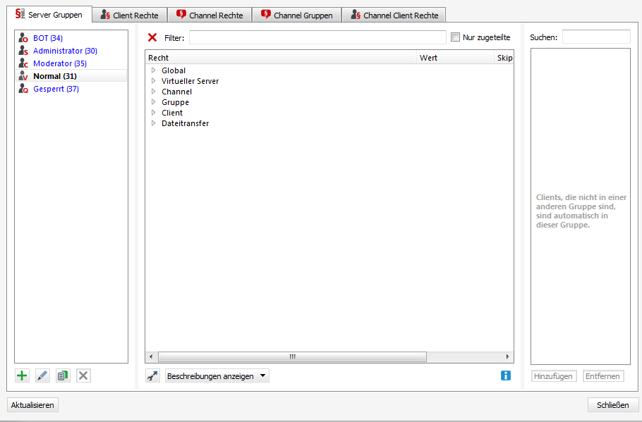

sicher das du die richtige Servergruppen ID genommen hast?
Im TS unten Rechte -> Server Gruppen, links stehen die Gruppennamen und dahinter die ID der Gruppe.
Nico Kimmel
Ich will die Gruppe "Normal" und dahinter steht die 31.

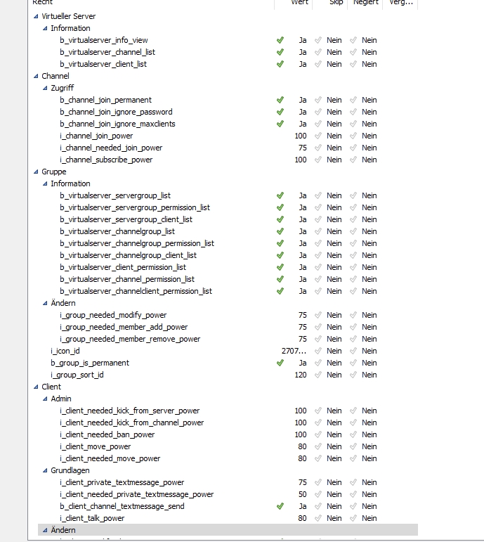

Hier hast du mal meine Rechte für meinen Bot im Ts. Schau mal rüber und ggf kannst du es ja abgleichen.
Dazu muss man sagen nicht alle Rechte werden benötigt aber das stört keinen wenn er paar zu viel hat :)
Ich hoffe das hilft ;)

Ich habe dem Bot Adminrechte gegeben, also er hat alle, auch alle die dein Bot hat. (Hab nachgeschaut)
Ich habe mal test-weiße dem Benutzerkonto alle Rechte gegeben die es gibt, ohne Erfolg.
