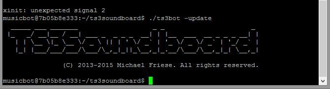

Ich check das nicht ganz mit dem Update. Bei mir macht der auch nichts nachdem ./ts3bot -update Befehl

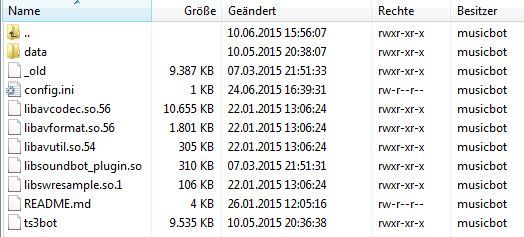

Bei Updates den Benutzer verwenden, dem die Datei ts3bot gehört. Das wird noch ein bisschen optimiert werden...

hm .. ja die gehört bei mir dem "musicbot"´user der den Bot ja auch prima ausführt nur updaten eben nicht :(

Bist du sicher, dass der bot-user alle Rechte auf die Ordner und Dateien hat, die er braucht?
biker875
Wenn du so fragst nich, aber ich hänge gerne nochmal einen Screen:
Meiner Meinung nach ist das schon so, aber bin da kein Linuxcrack ^^
