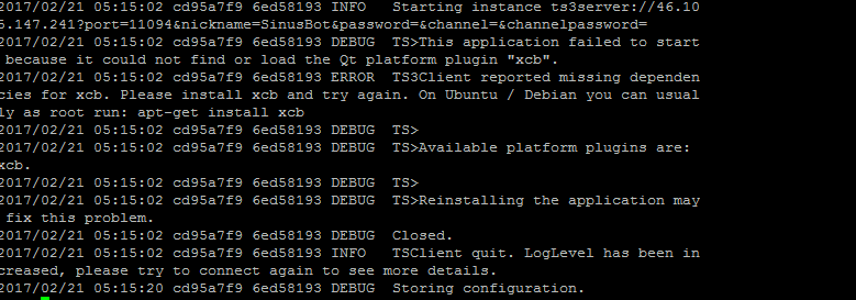

hab ihn gerade Schritt für Schritt nach dem Manual aufgesetzt. Wenn der Bot versucht auf den Ts3 zu connecten kommt allerdings der xbc Fehler. Meines Wissens nach sollte TeamSpeak version 3.0.18.2 laufen und keine aktuellere.

Falls du auf xcb installieren ansprichst, hab ich bereits probiert. Es kommt die Meldung das die aktuellste Version bereits benutzt wird.
weird, versuch's evtl mal zu purgen und dann neu zu installieren

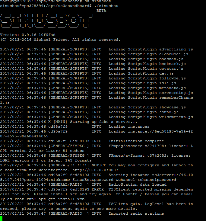

Hab ich lustigerweise heute nacht schon 2 mal gemacht da ich eventuell dachte ich hätte aus versehen Teamspeak geupdated. Folglich hab ichs das bereits mit 3.0.19.4 und 3.0.18.2 probiert. Leider ohne Erfolg.
E: Ich komme auch Erfolgreich ins Webinterface und kann dort alles anpassen allerdings macht er keine Anstalten auf den TeamSpeak server zu connecten.

Ne ich mein xcb:
Versuch mal apt-get purge xcb && apt-get install xcb
Gerade probiert leider das selbe Ergebnis :/
Und sonst alle dependencies installiert?
apt-get install x11vnc xinit xvfb libxcursor1 ca-certificates bzip2
sonst probier mal das installer script
Hab die dependencies nochmal drüber laufen lassen anscheinend hat er die beim ersten mal geschluckt oder ich habs einfach beim 2. mal vergessen. Oh Wunder kaum macht man es richtig funktioniert es.
