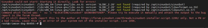

Moin, ich wollte mir den Sinusbot wie damals wieder installieren.
Ich habe das Ubuntu 18.04 System.
Der Installer funktioniert bis zur Aktion das er mir das Passwort auslesen soll, dort bricht er immer ab.
Vielleicht kann mir einer sagen was fehlt...
Vielen Dank
MauriceR
Anhand der Fehlermeldung kann man erkennen, dass "GLIBC_2.28" gefehlt hat, was warscheinlich zum Fehler geführt hat.
