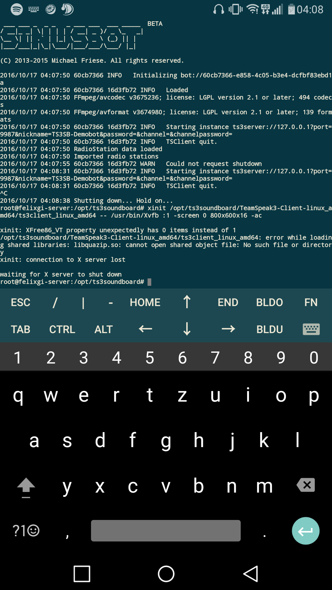

Moin,
Ich habe bei meinem Sinusbot den bekannten "TS3Client Quit" Error, was nach kurzer Recherche wohl an meinem OS Debian 8 liegt.
Hier der Output:
Meine Frage ist, ob das Problem mittlerweile lösbar ist oder ob ich mich nach einem anderen OS umsehen muss.

Au0erdem: So wie du da den TS3 Client startest, wird der nie starten. Egal welches Betriebssystem. Der TS3Client lässt sich nämlich so nicht starten, zudem besteht auch nicht die Notwendigkeit, den so starten zu wollen.
Das stand so im Github Tutorial unter Troubleshooting, wenn der TS Client nicht startet, um einen genaueren Output zu bekommen.
Okay, wusste ich gar nicht. Vielleicht hat sich das in den letzten TS3Client Versionen ja verändert...
Derartige Fehlermeldungen werden u.a. geworfen, wenn man die TS3Client-Binary direkt ausführen zu versucht, ohne das dazu gedachte beiliegende Bash-Script. Das Script setzt die nötigen Umgebungsvariablens etzt, damit die Abhängigkeiten gefunden werden können.
