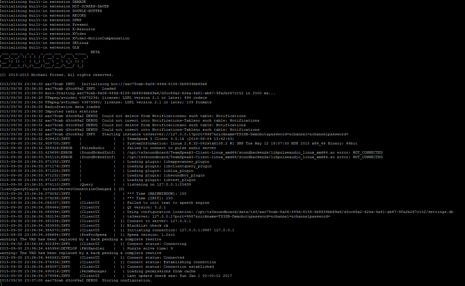

nach dem fix finde ich keinen lib64 ordner im gcc ordner und demnach nicht die files die ich in /usr kopieren soll
Heyho, ich habe den Fix selber noch nicht angewendet war das Kompilieren wirklich Erfolgreich?
Evt nochmal Komplett von vorn Anfangen, ich weiß nicht wo der Fehler liegt kann ich dir Spontan ohne weitere Infos nicht sagen..

Alles klar ich habs bot ist nicht mehr gemuted jetzt muss ich nurnoch das webinterface zum laufen kriegen ^^
Da sollte vielleicht:
firewall-cmd --zone=public --add-port=8087/tcp --permanent
helfen ;)
Wenn du so nicht drauf kommst ^^
iptables -A INPUT -p tcp --dport 8087 -j ACCEPT und danach auch die iptables gesaved aber geht immernoch nicht. ich mach morgen weiter danke erstmal für die hilfe !! und bis morgen gute nacht!
Okay läuft alles. Vielen Dank für eure Hilfe. Ich hab halt leider bisher nur Grundkenntnisse in Linux da muss ich mich erst nach und nach in alles reinarbeiten ;). Wo speichert der eig die Musik die ich hochlade? Also in welchem Ordner? Jetzt muss ich nurnoch schauen dass youtube etc auch funktionieren. Grüße
