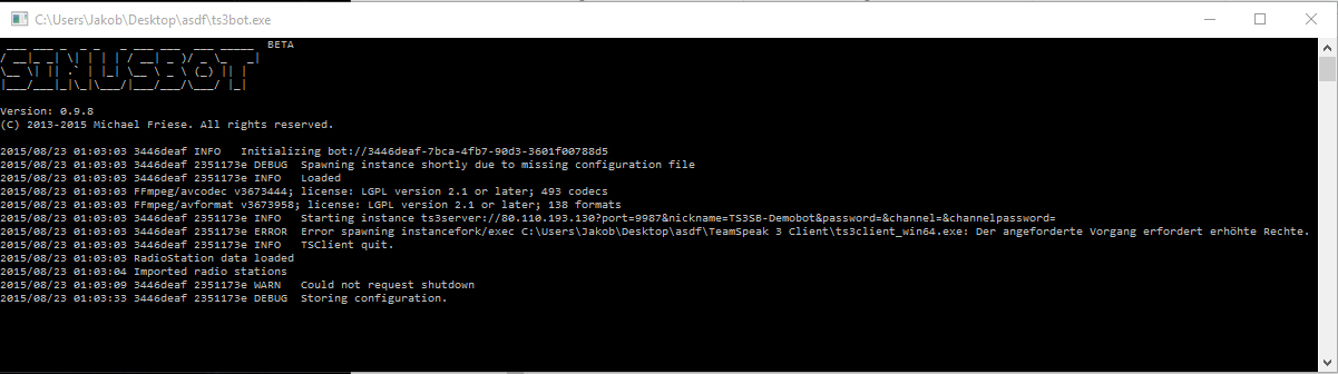

Hallo,
ts3client_win64.exe: Der angeforderte Vorgang erfordert erhöhte Rechte.
Laut dieser Meldung hat der Client nicht ausreichend Rechte um die Anwendung zu starten.
Kannst du den manuell testweise die Anwendung starten?
MfG

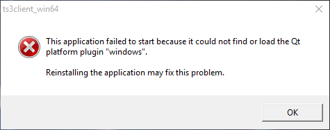

Hast du den Bot über das Setup installiert oder manuell entpackt? Da fehlen wohl Dateien...
Dann kopier doch bitte mal manuell den Client komplett neu ins das Unterverzeichnis des Bots. Achte darauf, dass mein Plugin im Plugins/-Ordner drin bleibt - das ist wichtig.
Kann das vielleicht an der neuen Client-Version liegen? Mit der hab' ich's noch nicht getestet...
Welcher Fehler: ts3client_win64.exe: Der angeforderte Vorgang erfordert erhöhte Rechte. ?
Dann Starte den Sinusbot mal als Administrator, Rechtsklick > Als Administrator Ausführen.
Habe ich schon probiert funktioniert aber auch nicht
Komisch, ich hatte den Fehler schonmal unter Windows 8 gesehen, da ging es mitm Admin..
Ich schau mir das grad mal an. Moment bitte.
Mhm, ich kann den Fehler nicht nach vollziehen.. Unter Windows 10, 64bit Client Version 3.0.17.
Es geht als Administrator und auch als Standard Benutzer...
Ich weiß aber nicht wie dein System eingestellt ist...
Versuch doch mal zumindest Temporär UAC zu deaktivieren: Systemsteuerung > Benutzerkonten > Benutzerkonten > Einstellungen der Benutzerkontensteuerung ändern. Und den Regler ganz runter schieben^^
Neustarten und dann nochmal versuchen.
Ah, immer wieder schön, wenn sich Probleme von selbst lösen :)
