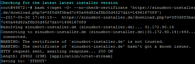

Nht
Hi it says me this when I try to install :
after it doesn't do anything else and it just leaves the installer
Kjume
Sinusbot installer no start
root@debian:~# sudo apt upgrade
Reading package lists... Done
Building dependency tree
Reading state information... Done
Calculating upgrade... Done
0 upgraded, 0 newly installed, 0 to remove and 0 not upgraded.
root@debian:~# bash <(wget --no-check-certificate -O - 'https://sinusbot-installer.de/download.php?s=e0ac43af62d03feb46f6328ba48ca8b3&t=1496671243')
--2017-06-05 15:50:46-- https://sinusbot-installer.de/download.php?s=e0ac43af62d03feb46f6328ba48ca8b3&t=1496671243
Resolving sinusbot-installer.de (sinusbot-installer.de)... 31.172.90.14
Connecting to sinusbot-installer.de (sinusbot-installer.de)|31.172.90.14|:443... connected.
WARNING: The certificate of ‘sinusbot-installer.de’ is not trusted.
WARNING: The certificate of ‘sinusbot-installer.de’ hasn't got a known issuer.
HTTP request sent, awaiting response... 200 OK
Length: 29902 (29K) [application/octet-stream]
Saving to: ‘STDOUT’
- 100%[=====================>] 29.20K --.-KB/s in 0s
2017-06-05 15:50:46 (118 MB/s) - written to stdout [29902/29902]
Checking for the latest latest installer version
root@debian:~# ^C
Debian 8x

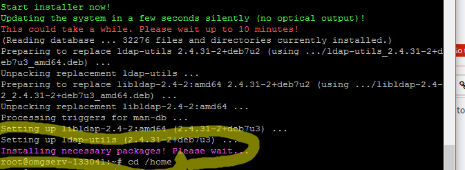

Undex
ich habe auf meinem Server versucht Sinusbot zu installieren, jedoch hat er immer bei "Installing necessary packages! Please wait..." aufgehört und nach einer halben Stunde hat er dort immer noch gehangen.
Hier der Screenshot was er mir heute angezeigt hat: http://prntscr.com/fgngta
Vielen Dank für schnelle Hilfe hoffe ich :p
PS: Betriebssystem ist das Ubuntu 17.04.

Qhiliqq
Licensed Partner
Dein Fehler steht doch in dem Bild dabei?
Ubuntu 17.04 wurde noch nicht getestet.
lollilol
Ich habe Debian 8 und
Sinusbot soll in system.d installiert werden.
Ich habe auch einen Fehler. Ich hab letztens meinen V-Server zurückgesetzt (neu installiert) und musste Sinusbot natürlich wieder installieren. YT-DL installiert Cronjob auch installiert, aber dann bricht er ab...
Qhiliqq
Licensed Partner
Diesen Fehler kann ich nicht ganz nachvollziehen.
Ich habe soeben noch ein paar Messages eingebaut, evtl. sehen wir dann mehr, ab wann der Installer bei dir abbricht.
Nutze ihn und deinstalliere den Bot, danach neu installen.
