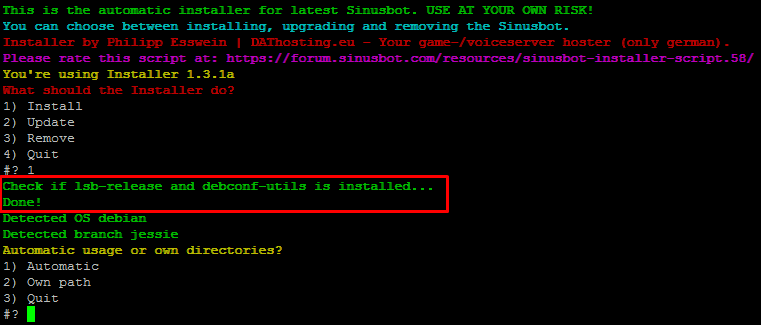

#German
Hallo, ich nutze derzeit Debian 9 Stretch. Leider wird das nicht von von dem Script als Betriebssystem anerkannt, gibt es einen kleinen Trick um diese Abfrage zu verhindern?
Hm sollte eigentlich schon erkannt werden.
Wir hatten bereits einige die das Script ohne Probleme auf Deb9 installiert haben.
Die Datei /etc/debian_version muss existieren und bei diesem Command:
lsb_release -i 2> /dev/null | grep 'Distributor' | awk '{print tolower($3)}'
Etwas im Output stehen.
Das wäre der Check gewesen...
GuineaPig
Die Datei existiert und gibt
9.0
aus. lsb_release ging aber zuerst nicht, ich musste das lsb-release packet installieren. Das ist in der abgespeckten Variante von Debian nicht direkt installiert. Jetzt funktioniert das script aber. Gibt es andere Befehle um das OS zu ermitteln die bei allen unterstützen Systemen mitinstalliert werden? so wie hostnamectl?
Qhiliqq
Licensed Partner
LSB wirt automatisch installiert, nachdem du "Install" auswählst.
Muss bei dir wohl irgendwo anders gehakt haben.
